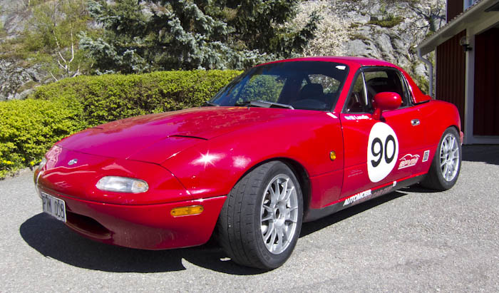

Och så en lite snyggare bild på bilen, nytvättad med nya sulor.
