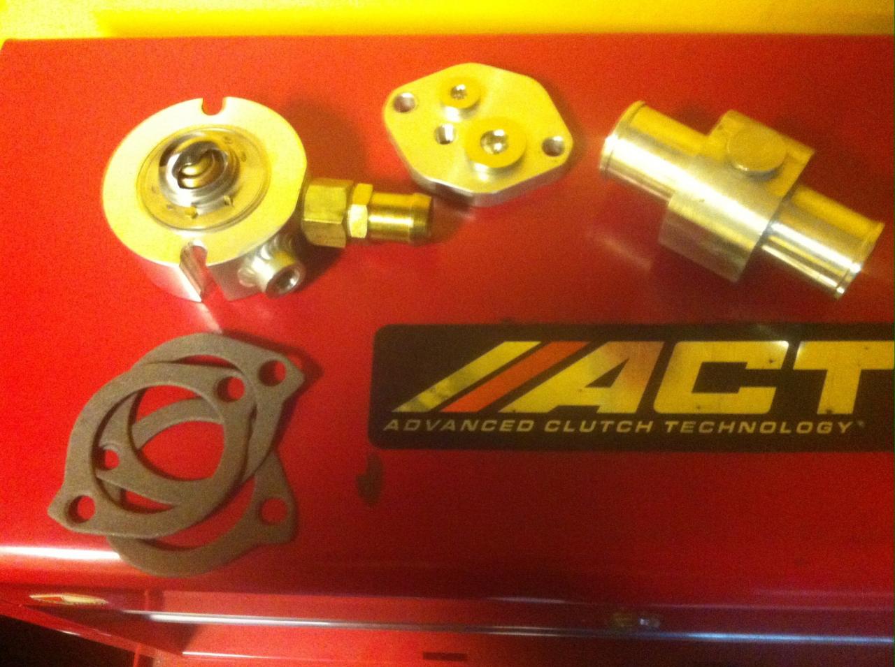

Ska du montera reroute så är det nu det är lätt.
"Värt pengarna", vilken fråga

...och den frågan ska komma från en med min historia beträffande överhettning.Niklas Falk wrote: "Värt pengarna", vilken fråga

Det går att mecka ihop själv utan att köpa det dyra kitet från M-tuned.
Jag hittade ritning på nätet på spacern som ersätter locket bak på toppen.
Några timmar vid svarven och fräsen för att få till det.
Så lite siliconslang och slangklämmor för att sen förhoppningsvis bara att montera

Bättre med termostaten nära toppen än två dm längre bort i slangen (snabbare svar från termostaten då).

Jag monterade mitt M-Tuned reroutekit för två veckor sedan och mitt råd är att passa på med motorn ur, det hade sparat ett antal timmar. Man ser ganska bra där bakom motorn men att komma dit med händer och verktyg...
Jag hade också gärna sett termostaten i kontakt med toppen men det är omöjligt om man har EGR-röret kvar.
Uppvärmningen är ungefär lika snabb som innan om man står still på tomgång, men om man gör som man normalt gör och kör med lätt belastning är den längre eftersom det flödar lite ut i kylaren hela tiden (troligen p.g.a. hålet i termostaten för att den ska "se" värmen i vattnet) och det blir kylning av fartvinden. Dock med 10 grader utetemp, vid varmare väder kanske det går snabbare. Om hålet inte hade varit där hade uppvärmningen varit snabbare men då riskerar man att det blir för varmt innan vattnet i slangbiten fram till termostaten har hunnit värmas upp så att termostaten börjar öppna så det är en avvägning.
När jag har monterat en mer rättvisande vattentempmätare så ska jag se vilka vattentemperaturer som faktiskt råder. Jag var ute och försökte bygga lite värme i oljan idag utan att vara alltför vårdslös men kom bara upp i 85 grader, jag hade nog kommit upp i 100 med samma körning innan reroute.

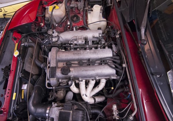

I dagsljus har jag nu tittat på "nya" motorn. Där finns text i block och topp.
Toppen: "BP05-8-1"
Blocket: "BP-1" och "1 BP"
Vad betyder dessa? Någon som vet?
Toppen: "BP05-8-1"

BP05 är gjutningen för 131 och 133hk varianterna (inte BP4W som för 140hk och BP6D för 147hk med VVT).
BP på blocket är just det BP (samma gjutning för alla BP)

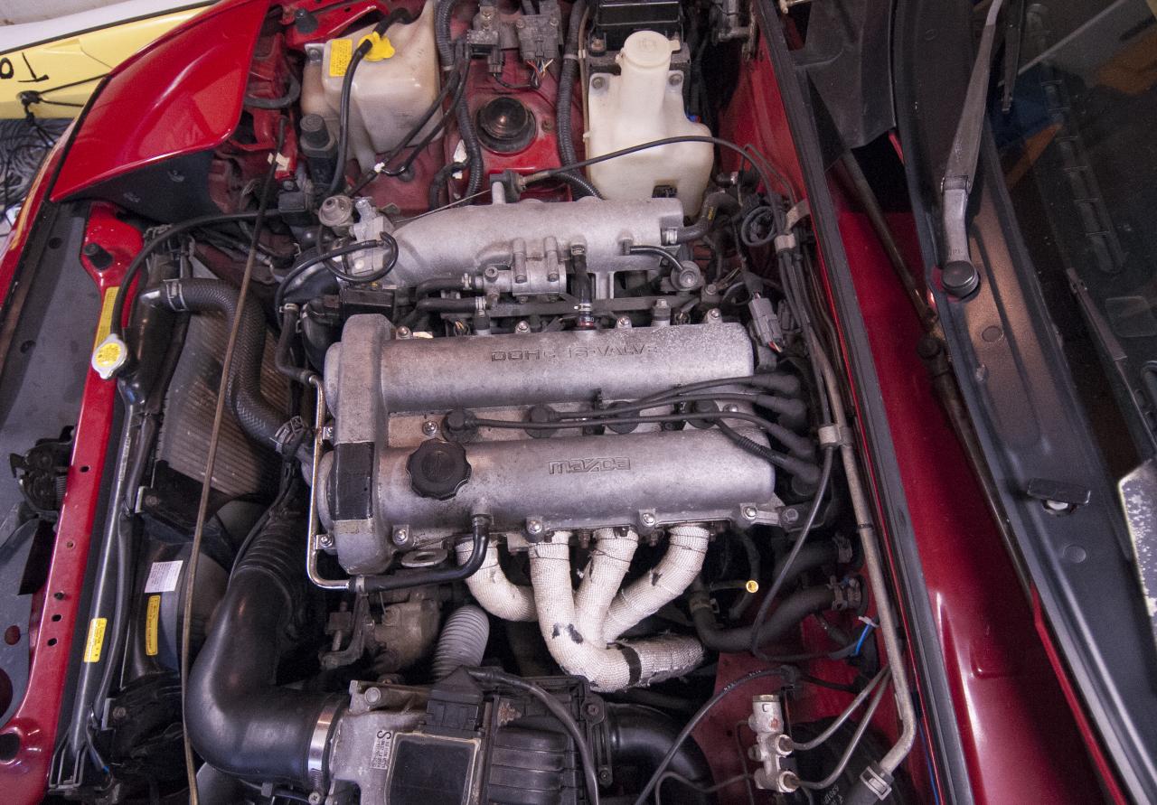

Efter en underkänd besiktning (saknade vatten i vindrutespolaren ...) är jag nu igång med projekt byta motor.
Två saker förbryllar mig.
Jag köpte bilen i tron att det var en 1,6. På Transportstyrelsen står den med Motoreffekt, kW: 98,0, vilket blir 133 hk (98 *1,36). När jag såg det, trodde jag att jag hade en 1,8. När jag nu river i motorrummet tror jag på nytt att jag har en 1,6 (se bild). Motorn är väldigt lik den jag hade i förra miatan, nr 97, men den är inte här för jämförelse. Vad säger expertisen där ute? Finns det någon som vet hur jag ska få loss bränsleslangarna från rören? Den grova slangen sitter som gjuten på röret. Har försökt att dra, att bända med mejsel, att värma ... Ska jag kapa bort dem och skära av dem från rören för att ersätta med nya sedan, eller finns det någon väg framåt?
Slutligen undrar jag över motorfästen. Marcus F rekommenderade att byta till fastare sådana när jag nu byter motor. Hittar inga på IL eller MX5 Parts. Vad heter motorfästen på engelska och/eller hur hittar jag dem?

Ser ut som 1.6 motor, baserat på hur luftmassemätaren ser ut. Motorfästen heter "engine mounts" på engelska. Jag använde hockeypuckar som Jimmy tillverkade åt mig, myran kan säkert bygga sånna på beställning ifall du vill ha stenhårda motorfästen, men då går bilen inte att använda till nått annat, för den blir förjävla obekväm, men man missar inga växlingar iaf
Re: Mats Lundin - MX-5 1993 racer
AFM (dörrflapp och inte värmetråd) CAS på insugskam gör att det absolut inte är en 1,8.
Annars är det enkelt att mäta längden på ventilkåpan,det ska skilja minst 15mm i längd mellan motorerna (91mm och 85,7mm mellan cylindrarna).

Å andra sidan blir det (mycket) mer komplicerat. Jag ska inte bara byta motor - jag ska konvertera från 1,6 till 1,8. Det goda är ju att det blir stor skillnad i pulver Men hur gör man ... ? Har för mig att jag hört om ett ombyggnadskit. Å andra sidan, så är passningen på Re-route-kitet inte något att skryta med ...
Jo, det skiljer 20 mm, där motorn i bilen är den kortare. Alltså en 1,6'a. Intressant. Felregistrerad i bilregistret. Måste ha skett vid importen från USA. Men det gör det ju enklare administrativt, byter ju bara till "rätt" motor.Niklas Falk wrote:det ska skilja minst 15mm i längd mellan motorerna (91mm och 85,7mm mellan cylindrarna).
