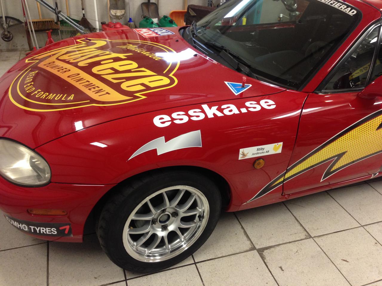

Lite av det sista fixat med Mattafaran innan 2014 års första rejshelg.
Framskämen från fälgen som small av i ekrarna på kullen, blev bara fulare & fulare.
Nu var det dags att montera ny.
(undvik generation 2 av 94 6ul fälgarna, Per O o jag har fått sprickor i snart alla o knäckt 2 av dom)
Även ärren från Ssm/Knutstorp 2013 är svetsat, lackat o sista handen lades idag med nystripad
Ett stripeproffs kom o monterade, helt grymt med folk som kan sina yrken.
Bara visslade till så var "blixten" hel igen.
Hade jag försökt mig på detta själv hade blixten blivit regnet eller nått….
Höger bakfälg får ha "the Per Oleskog look" tills 949 Racing(generation 3 av 6ul håller tydligen) eller Flying miata får in 2014 års fälgar…
Tack för lånet Per
Tack för lånet Per
