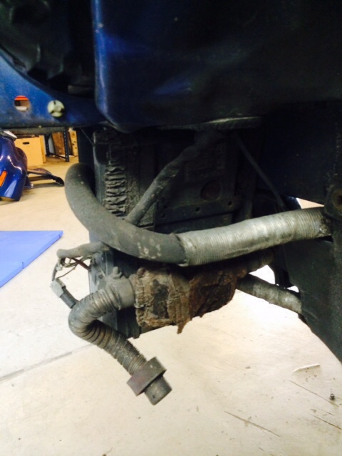

Lång dag, först besiktning kl.7 sedan till jobbet och var fysiskt närvarande en stund sedan tillbaka till garaget och börja jobbet med bilen, fan va kul !!!
Några bilder skickar jag med, kolla in,jag hittade en Webasto värmare under vänster fram skärm.
Skall nu börja med att demontera inredningen och känner mig lite skraj för att plocka ut airbagarna, är det något problem nu när bilen är strömlös???

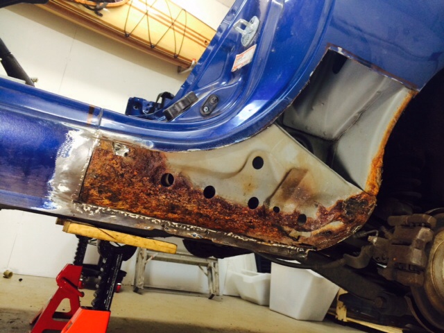

Så då var jobbet igång på allvar.
Lite att ta i som ni ser,

Lika bra att fortsätta att uppdatera här,
Fredag kväll i Bunkern :banana:
Fick gjort lite i alla fall, plåt biten på vänster sida blev tillpassad, skall försöka ta mig ut idag igen.
Jag måste säga att man blir inte speciellt impad av passformen på dessa plåtar från Klockerholm, snett och vint, det gör ju att det går åt väldigt mycket tid till onödigt jobb :bang2:
Igår kom även rörsatsen från Finness, nu känner man att fritidsproblen kommer inte att infinna sig på ett tag. Skall bli intressant att plocka ihop detta, vid första anblicken undrar man ju som den nybörjare som jag är, hur i h-vete skall jag få ihop detta, det kom tre buntar med diverse rör, inte ett enda papper eller instruktion, lite märkligt.

Re: Thomas Sörquist NB 99,a 1,8
Bra jobbat!
Ville komma in och titta igår när vi var utanför men hann tyvärr inte... :bang2:
Svetstång är bra för att hålla plåten på plats när du ska svetsa:
http://biltema.se/sv/Verktyg/Svetsning- ... ang-12099/
Jag har en liten någonstans, troligen på verktygsväggen, om du vill låna.
Och i nedersta lådan i bordet finns det skruvtvingar, om det behövs.
Bara att låna om du hittar något användbart. :up:

Tänkte att det kanske är dags att uppdatera lite här, så inte någon tänker att jag tappat stinget, för så är det inte. under senaste månaden så har jag fått klart med all rostlagning, det sista som jag gjorde var att byta även tröskel/skärmkanten på höger sidan bak, skönt att detta är färdigt.
Så nu är det fullt fokus på buren, jobbar nästan varje dag med bilen och jag tror att det behövs för att hinna med.
Huvudbågen är nu satt, gött.
Här är lite blandade bilder från de senaste veckornas jobb.
