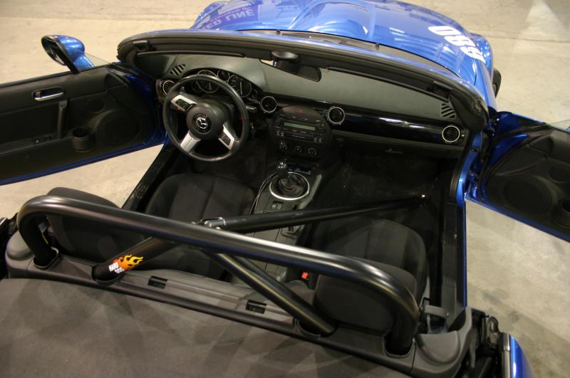

På flyingmiata fanns en båge till Miatan med plasttaket.
Men den blir rätt låg...så frågan är om plasttaket kommer funka säkerhetsmässigt.
Soft toppen verkar inte ha några problem.
Kan någon invigd förklara för mig varför staget går snett över passagerarplatsen?

gokarting.nu wrote:SKan någon invigd förklara för mig varför staget går snett över passagerarplatsen?
Eftersom du inte kan köra stag bakåt pga toppens fällningsmekanism så stagar man framåt istället.
Och tröskeln ger mer stadga i sidled samt är kraftigare än tunneln.

gokarting.nu wrote:bild på båge
Ser den inte väldigt låg och ruskigt smal ut?
Har inte kollat min egen båge...
Det är tyvärr där du landar om du vill ha 3pt-bälten och original funktion kvar på toppen.
Rensa helt och endast köra med skal-HT (alt utan topp helt och hållet) så kan du gå bredare (utanför bältena).
Men då är det inte så enkelt och dual-purpose längre.
